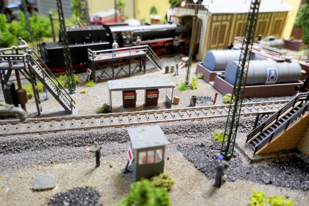

Hallo liebe Forenmitglieder,
ich bin neu hier und ein blutiger Anfänger was Fotografie betrifft.
Nun habe ich eine typische Anfängerfrage, ich habe mir aufgrund von Testberichten eine TZ 101 gekauft. Auch habe ich mir ein dazu passendes Buch gekauft, wo die Kamera erklärt wird und auch sehr viele Beispiele aufgezeigt werden. Leider bin ich bis dato noch überhaupt nicht damit klargekommen.
Ich benötige die Kamera um Fotos von meiner Modelleisenbahn zu erstellen, die Fotos sollten nicht ein einzelnes Objekt fokussieren sondern Fotos erstellen, dass alles relativ klar und deutlich zu sehen ist. Wenn ich die intelligente Automatik benutze wird immer ein spezielles „Modell“ oder „Objekt“ fokussiert und alles andere ist extrem unscharf. Ein Beispielfoto habe ich beigefügt.
Hättet Ihr vielleicht Tips wie ich diese Problematik umgehen kann bzw. welches Programm in der Kamera dafür am besten geeignet ist ? Vielleicht bin ich auch einfach nur dumm :cry:
Vielen Dank für eure Antworten
Thomas

Hallo Thomas,
für viel Schärfentiefe (damit viel scharf abgebildet wird) musst Du mit möglichst weit geschlossener Blende fotografieren. Das geht zum Beispiel über die Blendenautomatik (A auf dem Rädchen) und in dem Du dann eine Zahl über 10 einstellst.
Dazu brauchts Du dann entweder viel Licht (Zusatzlampen), oder eine lange Belichtungszeit (macht die Kamera ggf. automatisch, Du müsstest dann ein Stativ benutzen).
Lies Dich da mal ein und dann einfach probieren ;-) .
VG Sven

Beitrag von Kade1301 » Donnerstag 19. Oktober 2023, 07:58
Grundsätzlich richtig, aber die TZ200 hat nur 8 als kleinste Blende (für Anfänger: Hohe Zahl = kleine Öffnung und je kleiner die Öffnung, desto mehr Schärfentiefe) und ich befürchte, dass es bei der TZ101 genauso sein kann.
Um trotzdem eine halbwegs ordentliche Schärfentiefe zu bekommen, würde ich so weit wie möglich vom Objekt WEG gehen. Und das Programm für Landschaft wählen (ich vermute, da gibt es ein Szenenprogramm). Sonst, wie Lumix4Video geschrieben hat, Blende im Programm A auf den größtmöglichen Wert einstellen, Kamera irgendwo abstellen (muss für den ersten Versuch kein Stativ sein, obwohl das die Arbeit erleichtert) und über Selbstauslöser auslösen lassen (damit du nichts verwackelst, wenn du auf den Auslöser drückst.)
Probier mal. Es kann aber sein, dass die TZ101 die falsche Kamera für diesen Einsatzzweck ist.

Beitrag von wozim » Donnerstag 19. Oktober 2023, 08:21
Bei dem kleinen Sensor ist Blende 8 schon grenzwertig; da schlägt schon schon die Beugungsunschärfe zu.
Probiere es doch mal weitwinkliger und gehe näher ran. Leg den Schärfepunkt auf ca. 1/3 der Bildtiefe.
Wenn du den Schärfepunkt direkt auf den Vordergrund stellst verschenkst du einen Teil der Schärfe im Hintergrund.
Und dann probiere mal Blende 5,6, maximal Blende 8.
Es gibt im Netz Rechner, mit denen du den Schärfebereich bei Sensorgröße, Blende und Distanz berechnen kannst.

Hi Ramonaca,
deine 101 kann doch "postfokus".
D.h. du schaust in deiner Anleitung nach wie das geht, bei meiner fz82 muss ich auf den "4K" Button klicken, Postfokus auswählen, dann mache ich das Foto als Film, deute auf den Auschnitt, den ich stacken will.
Hier ist es erkärt:
https://www.google.com/url?esrc=s&q=&rc ... _eoqGezDgQ
Gruß Kallie

Hier ist es nochmal besser erklärt:
Kann man sich ja mit deutschen Text anschauen...;-)
https://www.youtube.com/watch?v=oAhOC9ta36Q

vielen herzlichen Dank für die tollen Tips und Erklärungen.
Leider habe ich nicht so viel Zeit heute, werde mich am Sonntag dem Thema ausgiebig widmen.
Habe jetzt eben nur mal kurz das Programm "A" gewählt und die Blende auf 8 gestellt, höher ging es nicht.
P1010732 (Groß).JPG (391.05 KiB) 5954 mal betrachtet
Das Ergebnis war aber schon sehr gut, so in etwa habe ich mir das vorgestellt. Alle anderen Tips werde ich beherzigen und alles testen.
Vielen Dank nochmals, bin richtig happy grad !
Thomas

Speziell bei dem Foto würde es mich auch gar nicht stören, wenn nur der Zug scharf wäre und das Grünzeug drum rum leicht verschwommen. Kommt halt immer drauf an, was abgebildet wird.
Das schöne an Modellbahn und Digitalfotografie ist, dass du üben kannst, so viel du magst, da es außer Zeit und ein bisschen Strom nichts kostet. Im Gegensatz zu früher mit Film oder Fotografie von Menschen und Tieren, die die Lust verlieren. Du verpasst keine unwiderbringlichen Momente und kannst Situationen wiederholen mit verschiedenen Parametern.
Fahren Modellbahnen schnell genug, dass sich mitziehen rentiert?
