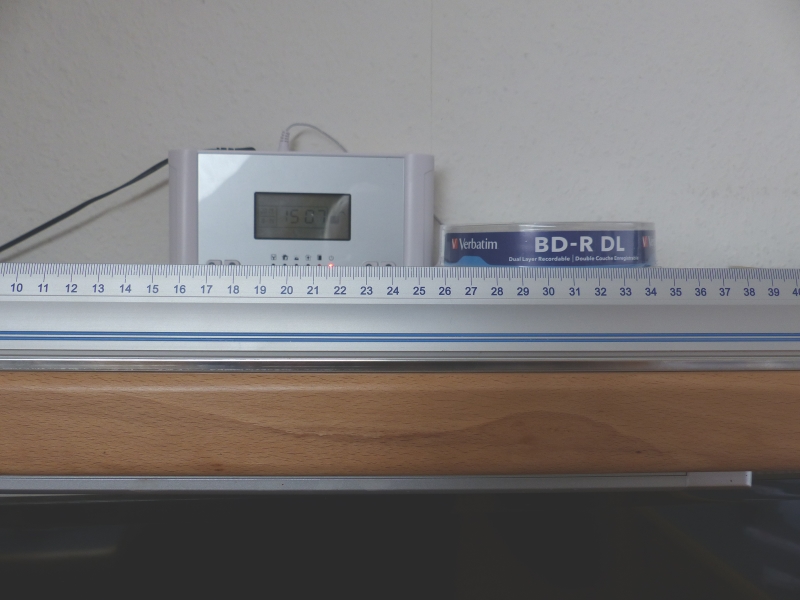

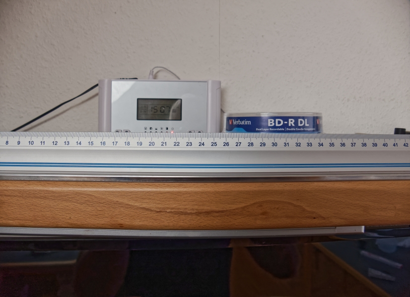

mit DX0 kann man bei verschiedenen Kamera's ja mehr Weitwinkel rauskitzeln. So bei meiner EX-Canon S100 und auch bei meiner FZ200. Zu Testzwecken habe ich mit der FZ200 im Weitwinkel ein Lineal fotografiert. Das Kamera-JPG zeigt 30.9 cm(4000px horinzontal), das DX0 entwickelte JPG 35,2 cm (4131px horizontal) und das mit DXViewPoint entzerrte JPG 34,2 cm (3821px horizontal).
die angegebenen Pixelzahlen werden sowohl von Win10 als auch von verschiedenen Bildbearbeitungen angezeigt. Wenn man jetzt die angegebenen cm horizontal der verschiedenen Ausgaben in ein Verhältnis zueinander setzt dürfte das Kamera-JPG rein theoretisch doch nur ca 3600 Pixel horizontal aufweisen aber auf keinen Fall 4000 Pixel. So zeigt z.B. das von DXViewpoint entzerrte JPG noch ca 3 cm mehr vom Lineal und hat doch nur 3821 Pixel horizontal. Meine Frage sind die 4000 Pixelmeiner FZ200 im Weitwinkel aus ca 3600 Pixel hoch interpoliert und ist das bei Digicams allgemein so üblich oder Irre ich mich hier irgendwo ganz gewaltig? Die Bildbeispiele sind natürlich alle aus einer Aufnahme enstanden.
- Kamera JPG 4000 3000.jpg (233.04 KiB) 5168 mal betrachtet
- DX0 4131 3000.jpg (276.78 KiB) 5168 mal betrachtet
- DX0 Verzerrung korrigiert 3821 2775.jpg (59.52 KiB) 5168 mal betrachtet

- Naja, man kann nicht so genau nachvollziehen, was DxO aus den Raw Pixeln macht. Schätze, es verhält sich anders als die JPG Engine der Kamera und biegt die Pixel anders.
- Also ich habe tw. auch interessante Effekte: Von Sony das 16-50 Pancake zeigt bei Raw im Weitwinkel schwarze Ränder, nach Korrektur in DxO ist wieder alles in Ordnung, aber es fehlt etwas vom Bildausschnitt. Die 16mm scheinen also im Raw mehr Bildwinkel zu zeigen, als beim gerade gezogenen Bild.

Ich vermute, es hängt mit unterschiedlicher Entzerrung der Objektivfehler zusammen.
Die Kamera entzerrt die Fehler bei JPG und muss dafür beschneiden. Bei RAW macht das die PC-Software, und die wird je nach Proramm mehr oder weniger wegschneiden.

was mich nachdenklich macht ist, daß DX0-ViewPoint ein Foto mit mehr Weitwinkel als das Kamera JPG erstellt und dabei aber weniger horizontale Pixel erzeugt. Ich halte das grundsätzlich nicht für wichtig. Die FZ200 bietet gemessen an ihrer Kameraklasse genauso wie FZ300 und z.B. die FZ1000 in ihrer Kameraklasse viel für's Geld. Aber ich vermute mal bei den JPG's vieler Kamera's wird ein bisschen geschummelt was die tatsächlich Auflösung im Weitwinkel angeht.Horka hat geschrieben: ↑Mittwoch 14. August 2019, 21:31Ich vermute, es hängt mit unterschiedlicher Entzerrung der Objektivfehler zusammen.

Wenn ich es richtig mitbekommen habe, entzerrt Silkypix und muss dann, wenn die Bildränder gerade sind, notgedrungen beschneiden.
Re: Pixel meiner FZ200 und anderer Kamera's im Weitwinkel interpoliert?
Der Unterschied kann darin begründet sein, wie die jeweiligen Porgramme die Objektivfehler behandeln. So kann Programm A das komplette Rohbild nehmen und es erst korrigieren und dann beschneiden, Programm B hingegen schneidet zuerst auf ein Ausgabeformat zusammen und korrigiert dann. Oder irgendwas dazwischen... oder was ganz anderes.
Pixelgrößen sind auch so eine Sache (die cm-Angabe liefert keine weiteren Informationen, das ist nur Pixel mal irgendein willkürlicher dpi-Faktor). Der Sensor liefert x*y. Das Ausgabebild hat a*b. Das kann identisch sein, muss aber nicht. Selbst, wenns identisch ist, muss nicht jeder Sensorpixel einem späteren Bildpixel entsprechen. Die Kamera (immer in Verbindung mit der jeweiligen Software, gemeint ist auch die kamerainterne Verarbeitung!) kann einen größeren Sensor nutzen, um aus dem Randbereich Informationen zu gewinnen (siehe oben, Programm A), dann kann man ein kleineres Bild erhalten oder es wird hinterher wieder auf Sensorgröße aufgeblasen. Jpg-Engines sind oftmals ziemliche Blackboxen. Und vielfach auch schon die "RAW"-Behandlung, vgl. "Stareater"-Effekt bei einigen Kameras.
Das ist immer so, wenn die Kamera Korrekturen (und die sind nicht auf Objektivkorrekturen begrenzt) vornimmt.

Unabhängig davon, wenn die Kamera interpolieren darf, kann ich das auch. Und das geht sehr gut mit DX0 direkt aus dem Raw.

genau darauf wollte ich hinaus. Speziell für mich bedeutet es, dass ich aus dem Gespann DXO und VIEWPOINT mehr Weitwinkel bei sehr wenig Verzerrung rausholen kann. Bei obigen Beispiel mit dem Lineal immer hin 3cm auf 35cm also ca 10% mehr Weitwinkel. Wie hoch ist der Weitwinkelgewinn von 10% in Brennweiten-mm, weiss das jemand?
