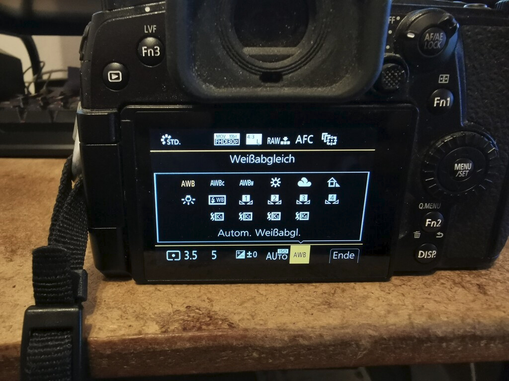

Verfasst: Sonntag 15. September 2024, 09:52
von GH3-G9
Aktuell beschäftige ich mich wieder mit dem Thema Farbe und Farbtemperatur und habe nun eine Vermutung. Bei meiner GH3 ist die manuell eingestellte Farbtemperatur 2500k. Dieser Wert wird wohl in die EXIF-Daten geschrieben unabhängig davon welcher WB-Modus eingestellt ist.
Re: GH3 schreibt in EXIF immer Color Temp 2500k
Verfasst: Sonntag 15. September 2024, 10:19
von GH3-G9
Habe jetzt die Gegenprobe gemacht und die manuelle Farbtemperatur auf 10.000K eingestellt und die 10.000k stehen jetzt auch in den EXIF-Daten.
