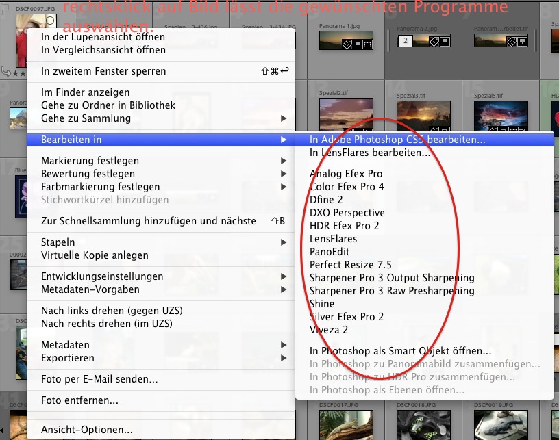

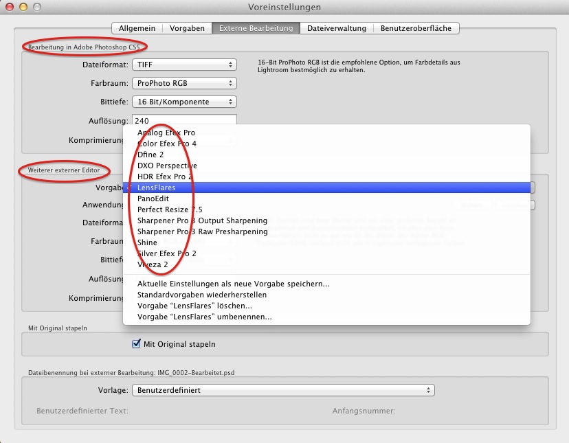

Heißt das du exportierst Bilder und öffnest diese dann in Photoshop?
Normalerweise macht man in LR einfach nur einen Rechtsklick auf das Bild und sagt, "Bearbeiten in".
das wiederum setzt voraus das du die Voreinstellung gemacht hast, bzw. du kannst jedweges anderes Programm hinzufügen,
für die bestmögliche Bearbeitung wäre ein 16bit Tif in ProPhoto RGB, nun kann es aber sein wenn du z.B. nur Photoshop Elements hast,
das dieses kein 16Bit Tif verarbeiten kann, dann probiers mal mit einem 8Bit Tif. Den Farbraum sollte es eigentlich können.
Beim Befehl bearbeiten in, wird ein Tif innerhalb von LR erstellt und an das Programm übergeben, im dortigen Programm nach klicken auf speichern
landet man automatisch wieder in LR zurück, und sieht dort das bearbeitete Bild.

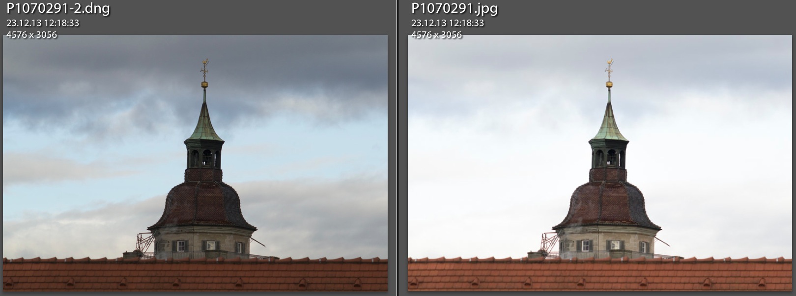

Weil ein komprimiertes DNG immer noch eine Raw Datei ist, mit Qualitätsabstrichen, was aber dann nicht viel ausmacht, wenns schon fertig bearbeitet ist . Aber man könnte weiterhin Weißabgleich, oder auch die Schärfe usw. bearbeiten ohne Qualitätseinbußen, das geht bei einem komprimierten JPG nicht. Veränderst du hier den Weißabgleich und anderes, bekommst du Farb- /Verlaufabrisse.
JPG ist einfach kein gutes Format zum Archivieren.
Ein komprimiertes DNG ist da viel besser.
Hier mal ein Beispiel:
Original- Rawdatei (hier habe ich mal das Histogramm bis Anschlag bewegt, so das ich noch keine farbigen Warnungen angezeigt bekomme)
hier ist der Vergleich wenn ich diese Originaldatei in ein JPG und in ein komprimiertes DNG exportiere.
Ich habe das DNG nicht bearbeitet und trotzdem zeigt es bereits viel mehr Details als das JPG, das ja logischerweise so wie bearbeitet 1:1 exportiert wird.
Du kannst dir vorstellen was nun passiert wenn man damit weiterarbeitet.

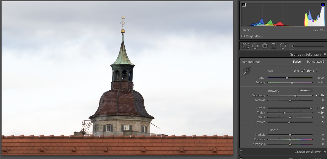

Dieses DNG bringe ich nun wieder auf den Stand von vorher, indem ich es wieder bis an die Histogrammkante schiebe das es genauso wie das JPG aussieht. Dann wähle ich beide aus, und setze auf "Automatisch synchronisieren". Alles was ich nun am DNG bearbeite wird dann genauso am JPG durchgeführt.
Bildschirmfoto 2014-03-26 um 10.35.54.jpg (288.67 KiB) 3477 mal betrachtet
Das Ergebnis sieht dann so aus, deshalb, JPG taugt nicht zum archivieren, es ist ein Endformat für Internet, wenn man doch nochmal etwas bearbeiten oder verändern möchte, hat man bei JPG schlechte Karten.
