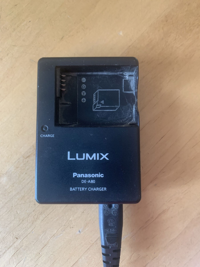

Zu Uwe, wie fährst du die Akkus runter, immer soviel fotografieren, damit dann der Fotoapparet automatisch abschaltet?
Du wirst bestimmt ein anderes Ladegerät haben wie ich, original Lumix. Bis jetzt fotografiere ich solange bis man den letzten Balken sieht. Nach dem Spiel lade ich dann die Akkus wieder auf. Geht nicht gut wenn ich mitten im Spiel keinen Strom mehr habe. Darum wechsele ich vorher den Akku. Tiefentladen kann ich dann nicht.

normalerweise lade ich meine Akkus mit dem Original Ladegerät oder einem USB-Ladegerät.
Für den Test nutze ich ein Ladegerät aus dem Modellbau mit Lade- und Entladefunktion und der Möglichkeit sowohl Lade als Entladestrom einzustellen sowie Temperatur und Entladeschlussspannung.
Aber wie gesagt nur ab und zu wenn ich einen Akku Teste, also sehr selten wenn es irgendwelche Anzeichen gibt.
