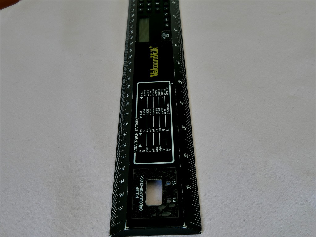

Z.Z. taste ich mich an das Fokus-Bracketing mit der GX80 ran. Leider konnte ich aus dem Buch von Frank Späth keine näheren Einstellungs-Tipps entnehmen, die mir echt geholfen hätten. Die Beschreibung ist da für mich (zu diesem komplexen Feature) etwa dürftig. Meine Fragen mögen für manchen etwas laienhaft klingen, aber ich habe die Zusammenhänge noch nicht so richtig verstanden bzw. verinnerlicht :? .
Meinen ersten Makro-Versuch mit Fokus-Bracketing habe ich mit einem längs ausgerichtetem Lineal gemacht, manuell auf die Bildmitte mit dem Pinpoint fokussiert und dann mit 20 Bildern und dem 1er Schritt aufgenommen. Das sind zwar im Prinzip sicher zu wenige Bilder, um zu einem guten Ergebnis zu kommen, es war ja auch nur ein erster Versuch, mit wenig Zeitaufwand durchgeführt und eher etwas dilletantisch. Das anschließende Ergebnis, gestackt mit Picolay, zeigt immerhin weitgehend eine durchgängige Schärfe.
Jetzt zu meinen Fragen:
Welche Einstellungen sind bei der GX80 eigentlich sinnvoll für das Fokus-Bracketing mit anschließendem Stacking?
*Für Makro: Welche Fokusbetriebsart, AFS, AFF, AFC oder MF? Welcher Fokusmodus bietet sich idealerweise an, 49-Feld, 1-Feld oder Pinpoint?
*Für Landschaft: AFS oder MF? 49-Feld, Multi-Individuell oder 1-Feld?
Generell: Wohin setzt ich den Fokus zu Beginn der Reihe, vorne, mittig oder?
Mir ist natürlich bewusst, dass auch noch andere Kriterien wie Blende, Zeit usw., auch abhängig vom eingesetzten Objektiv eine Rolle spielen, damit habe ich aber eher kein Problem.
Ich muss auch gestehen, dass mich der Beitrag „Stacking mit allen Kamera-Systemen“ zunächst noch überfordert, zumal er sich ja riesig entwickelt hat. Den nehme ich mir für später vor, wenn ich die Dinge etwas besser zu verstehen gelernt habe ;) .
Gestackt mit Picolay1.jpg (135.48 KiB) 20366 mal betrachtet

Also meine Olympus (G70 hat kein Focus breaketing, außer über Gsimple) setzt MF voraus. Die Kamera braucht beim braketing bzw. stacking ja nichts scharf stellen, da in gleichmäßigen Schritten einfach Fotos gemacht werden, die dann zum fertigen Bild verrechnet werden.
Bei Naturstacks von Landschaften kannst du die Abstände ruhig in den Einstellungen bei 5-7 belassen. Da braucht man nicht ganz so viele Bilder. Bei Makros einfach auf Stufe 1. Da wird nahezu jedes Bild für das spätrige Stacking abgespeichert. Stufe 2 könnte auch schon reichen, aber oft nicht ganz.
Blende würde ich die wählen in dem Bereich in dem dein Objektiv die beste Schärfe aufweißt. Tiefenschärfe bekommt das Bild durchs stacken ja sowieso. Makroobjektive liegen meist ab Offenblende bis ~ f4. Normalobjektive eventl. auch erst bei f5-7.
Schärfepunkt setzt du einfach ein kleines Stück vor das Objekt, also von nah nach fern.
Hoffe das hilft schonmal und dein Lineal sieht doch schon ganz gut aus.

ich habe ein-zweimal mit Fokusbrackting einen Stack gemacht.
Hierzu hatte ich die Folge 0- gewählt, also habe ich den vordersten Punkt fokussiert weil sich die Kamera nach hinten arbeitet. Beim 60er Olympus und Blende 2,8 hatte ich die Schrittweite 5 gewählt (wenn ich mich entsinne), die Anzahl der Frames ist natürlich von der Tiefe des Motivs abhängig. Für meine Orchidee (s.u.) reichten 30 Frames. Hier hilft vermutlich nur testen. Es gibt sicher auch Apps, die die Schrittweite je nach Brennweite und Blende berechnen können.
Welchen AF-Modus man wählt, sollte keine Rolle spielen, da die Kamera sich stur um die Schrittweite nach hinten arbeitet. Sind unscharfe Linie zwischen den scharfen Bereichen, muss die Schrittweite verkleinert werden.
