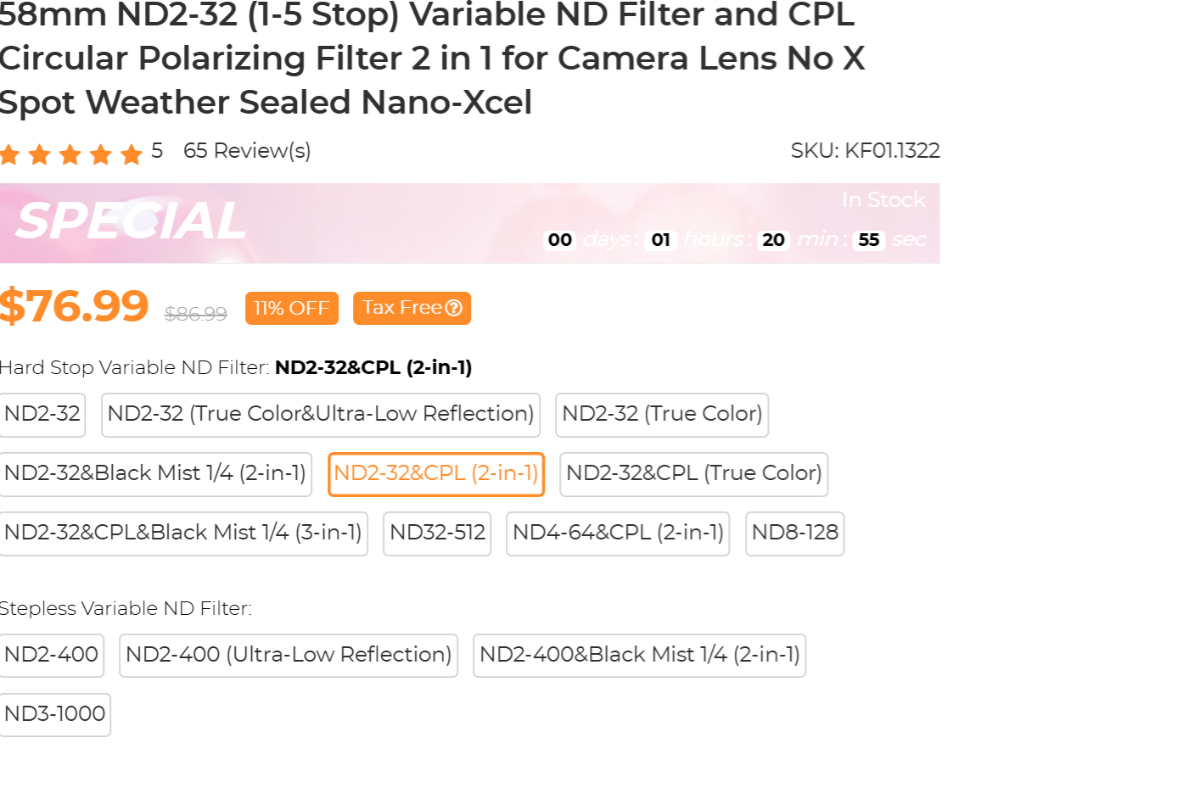

Wiel
Beiträge: 25
Registriert: Samstag 19. November 2022, 13:55
Re: Kombiniertes Grau und Pol filter
Beitrag von Wiel » Mittwoch 11. Februar 2026, 15:48
Dieses Filter meine ich.

Edit: Das Bildbeispiel oben verweist auf Website von Kentfaith, richtig ?
Wiel
Beiträge: 25
Beitrag von Wiel » Donnerstag 12. Februar 2026, 10:41
Das stimmt: Kentfaith.
